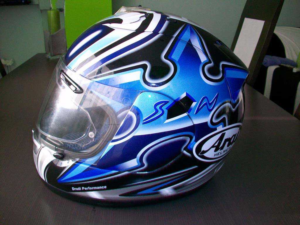

Cómo desmontar un Arai
Pasos para desmontar una Arai (en este caso un RX-7 Corsair):
Os presento al paciente:

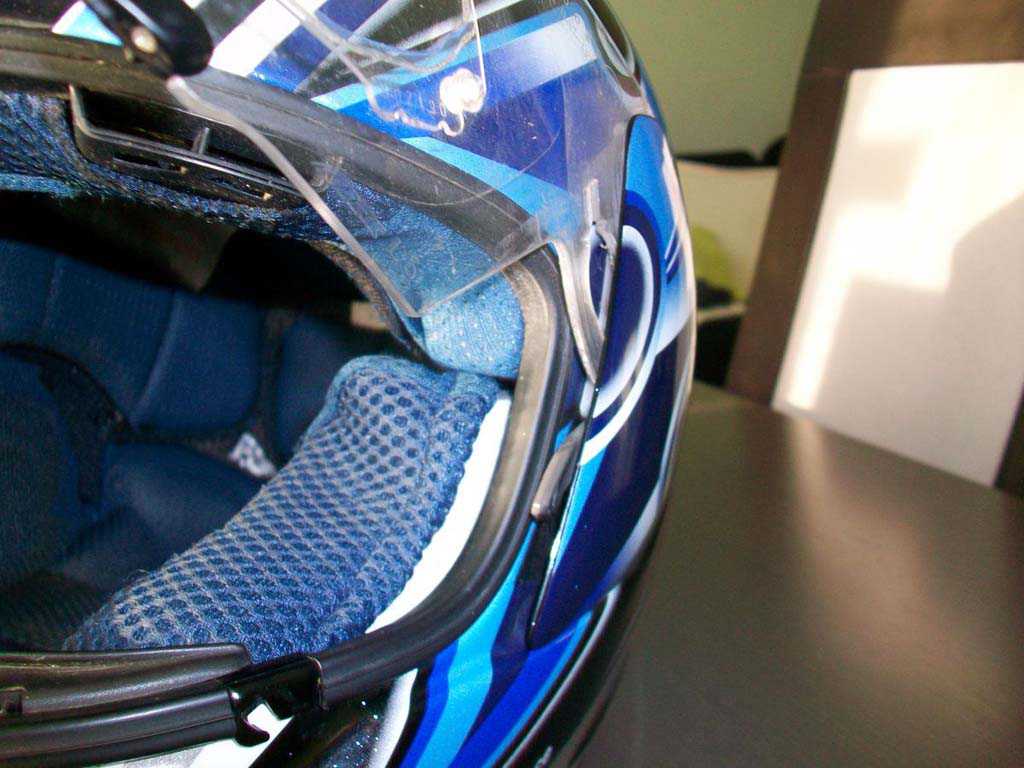

Primero hay que desmontar la pantalla y las tapas laterales.
  • [*]Abrir la pantalla a tope. Sobresaldrán unas patillas grises de las tapas laterales.
post-4561-0-66973000-1328807319_thumb.jp
  • [*]Subir las patillas hacia arriba y desencajar la pantalla (se puede hacer a la vez o primero un lado y luego el otro).

Montamos la pantalla y ya tenemos casco reluciente!
